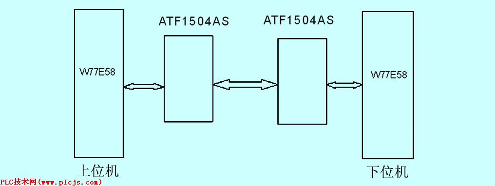

系统的CPU采用W77E58,由ATF1504AS构成通信接口,系统框图如图1所示。
图1     双机通信框图

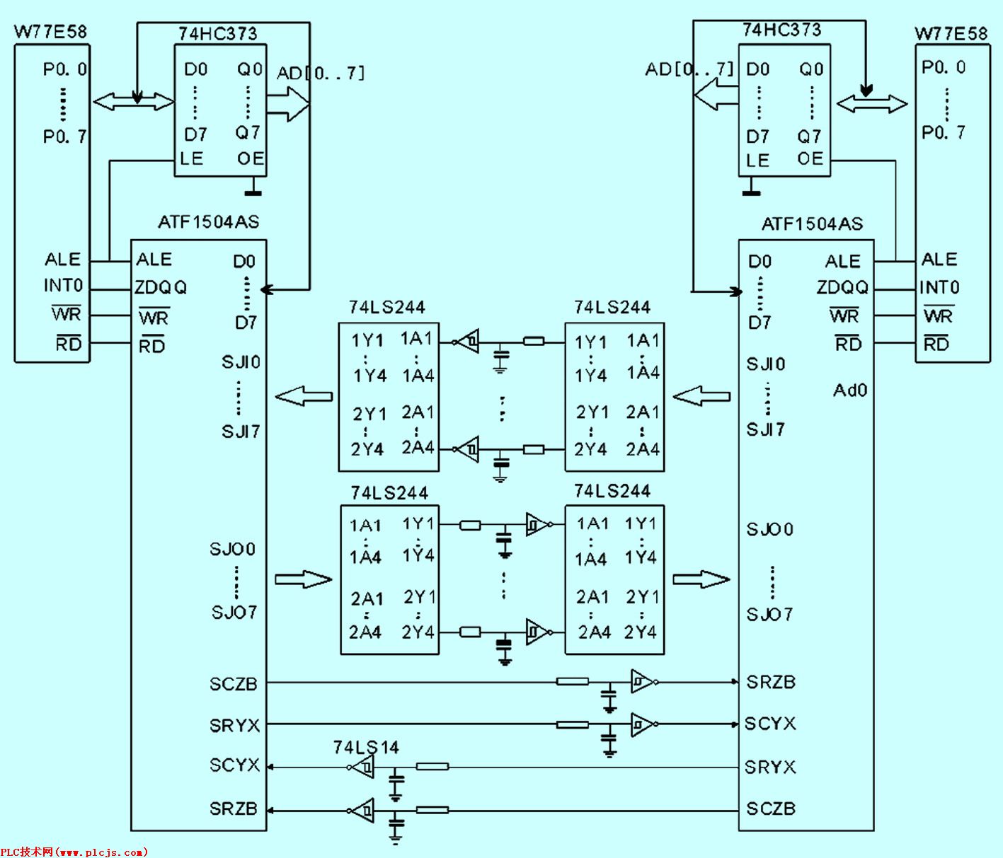

3  双CPU通信原理设计
3.1  双CPU通信原理图
从图2双CPU通信原理图中可以看出,在输入接口上都接上74LS14斯密特电路和74LS244三态门驱动器,以提高抗干扰能力。在SRZB、SCYX(上位机)及SRZB、SCYX(下位机)的握手信号线上接入74LS14斯密特电路,以提高抗干扰能力。
图2     双机通信原理图

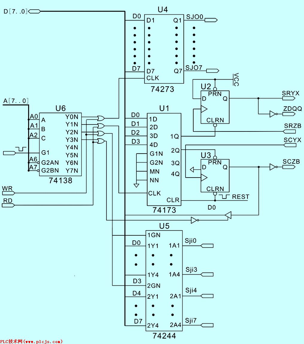

3.2  ATF1504AS内部原理图
由于篇幅有限,仅列出上位机的ATF1504AS的内部原理图如图3,下位机的ATF1504AS的内部原理图与此相类似。
图3     ATF1504AS内部原理图
4  系统工作原理
4.1  上位机输入数据
如图3所示。在输入数据以前,通过对U1(74173)给U2(D触发器)进行初始化,即对U2的CLRN端输入一上升沿的脉冲,使U2清零。此时上位机SRYX端为低电平,ZDQQ端为高电平。此时为接收数据做好准备。当下位机接收到上位机的SRYX端输出的低电平时,就可以发送数据到锁存器中,紧接着给上位机的SRZB端输出一个上升沿脉冲,U2的Q端(SRYX端)输出正脉冲,ZDQQ端经过反相器输出负脉冲。上位机在检测到ZDQQ端为低电平时,将数据线上的数据取出。紧接着通过对UI给U2进行进行初始化,完成对一个字节的读取,并为读取下一个字节做好准备。上位机输入数据信号波形图如图5所示。
