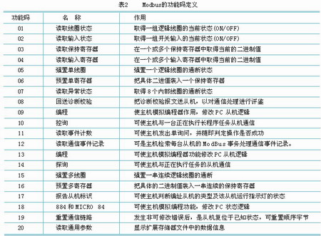

(2) 所有的Modbus功能码
Modbus的功能码定义如表2所示。
