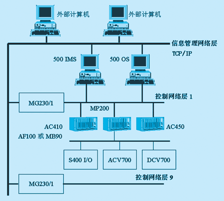

    ABB DCS集散控制系统采用先进的微处理器(33MHz的Motorola 68020和33MHz的Intel80386、80486芯片)、CRT图形显示技术、高速安全通信技术和现代控制理论,形成了以现场控制站(MP200、AC410、AC450系列和本地、远程I/O系列)、操作员站(AS500 系列)、工程师站(Master Aid系列)、信息管理系统站(Advant Station系列)、计算机和网络接口站(Master Gate 系列)、计算机网络(Master Bus系列)和其它计算机通信设备为基础的,物理位置分散、系统功能分散、控制功能分散以及操作显示管理集中的过程控制、过程决策管理的大型智能网络。ABB DCS的通信网络结构分三层:(网络结构如图1所示)。
图1    网络结构图
3  信息管理网络层
可下联9个控制网络,网络由类型为MB300的总线组成,总线传输速率达10Mbps。
4  控制网络层
    控制网络层由9个类型为MB300的总线组成。一个控制网络可包括99个站(包括在局部控制网络中的站)。在控制网络中的每个MP200/1或AC450站都可下联一个局部控制网络。一个局部控制网络可包括9个类型为MB300的总线。MB300是一个高性能、串行、同步、半双工的大数据量高速总线。它采用IEEE 802.2逻辑链路控制(LLC)协议和IEEE 802.3带冲突检测的载波帧听多路存取(CSMA/CD)的介质存取控制(MAC)协议,属于Ethernet型局域网,总线可带载45个节点。在不使用中继器时,最大通讯节点距离为500m;使用3个同轴段、4个中继器和2个点对点链路时最大通讯节点距离为2500m,总线传输速率为10Mbps。

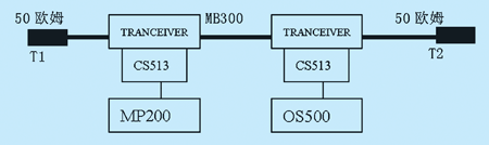

MB300通过每一个结点实现对上位机的联接以及与MP200等PLC系统的通信。它一般遵循543规则,即由5段组成,4个中继器(Repeater)联接,其中3段可以挂接设备,必须注意的是,只有在电缆的标记处方可通过收发器(Tranceiver)挂接设备,不同的设备联结又采用不同的联结电缆,如到PU510操作站用TK526电缆,而到控制站则选用TK576电缆。Tranceiver 只能安装在主干电缆段上的2.5米标志处,在两个线接头间同轴电缆段上的Tranceiver 间距应为25米的整数倍,其联接方式如图2所示:
图2    MB300网络连接图
    T1、T2为终端电阻,其中只要一端接地,终端电阻为50欧姆,MB300总线为同轴电缆,具体又分为粗缆、细缆和光缆,作用各不相同,敷设同轴电缆时,需注意与其它信号电缆的隔离,如距离信号电缆30cm以外,距离380V低压电缆50cm以外,距离高压电缆5m以外。MB300总线选用CS513接口卡,上面的3个拨码开关S1、S2、S3分别用于对网络号、节点号、协议号的设置,其中的S1低四位用于设置主/从站的选择,高四位用于设置协议号,S2用于设置节点号,S3用于设置网络号。当需要修改或通过故障信息找出故障原因,可以进入工程师站进行数据修改或通过故障代码知道MB300总线的故障所在。了解影响MB300的通讯因素,针对这些因素逐一分析。
