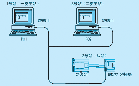

    为便于叙述和理解,现组成一个双主站单从站的PROFIBUS-DP网络,如图1所示。具体配置如下:
图1     PROFIBUS-DP网络
(1) 硬件:带Siemens CP5611卡的PC机两台,一台配置为一类主站,另一台配置为二类主站;从站为Siemens S7-200 系列PLC的CPU224一块,带Siemens EM277DP通讯模块;三个网络连接器;连接线为双绞线。
(2) 软件:用于软件编程的STEP7-MICROWIN3.2和用于实现PROFIBUS-DP协议网络配置的SIMATIC NET6.0。
