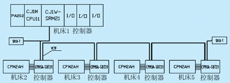

ComposBus/s总线接线如图1所示:
图1     ComposBus/s总线接线图
4.2  ComposBus/s总线配置
机床1作为主站,机床2到机床5作为机床1的从站。
(1) 每个SRT联接字为8个点INPUT,8个点OUTPUT,并且分配各自的节点号。
(2) 接线为双芯VCTF电缆,通信波特率为750Kbps,最大通信距离为100m。
