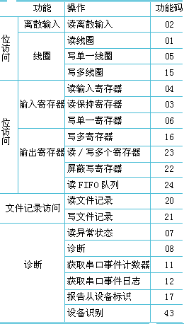

    功能码的有效取值范围是1~255,功能码分类分为三类:公用功能码、用户自定义功能码和保留功能码。由客户端发送到服务器的报文中的功能码指示服务器所要执行的操作,一些功能码还带有子功能码,用于执行多步操作。如果服务器接收到的报文正确并执行,由服务器返回的报文中的功能码告诉客户端设备该信息为按照该功能码执行的结果。Modbus网络通信中常用到的是公用功能码,它们在不同公司产品之间的通信中具有统一的定义。表一给出了部分公用功能码的定义。
    数据域内存放着Modbus设备能够识别的数据信息。由客户发送到服务器的数据域含有功能码操作的附加信息,在某些请求报文中数据域的长度为零。
表一
    由表1中可看出Modbus协议中依据数据属性的区别定义了四种数据类型:离散输入、线圈、输入寄存器和输出寄存器。这四种数据类型的组合构成了Modbus数据模型。它们在不同的设备内存中分配的方式是由生产厂家预先制定的,可以是在同一区域,也可以是有各自的独立区域或其他方式。

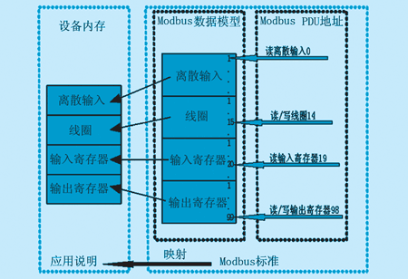

图2     Modbus PDU寻址方式
    PDU的寻址方式也在Modbus应用层协议中作出了具体的定义。在Modbus PDU中每一个数据都赋予从0~65535中的一个值作为该数据的地址。而在Modbus数据模型中,每一种数据类型块中的数据单元都定义了一个从1到n(设备容量决定)的值作为其地址。Modbus数据模型要与符合IEC-61131标准的实际设备内存或者其他模型对应起来,这方面的映射关系是由设备生产厂家制定的。图二给出了Modbus寻址模型,设备内存中的四种数据模式的组织方式是由厂家决定的。由图2可知,一个Modbus PDU地址所对应的Modbus数据模型地址为该PDU地址加1。
