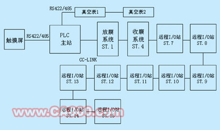

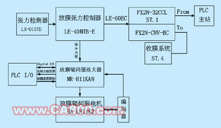

    我们在设计中采用了以遵循现场总线CC-Link通讯协议的三菱A系列PLC作为控制主机,而放膜和收膜系统采用三菱FX2N系列的PLC作为从站挂在高速总线CC-Link上,充分发挥PLC在处理开关量方面的优势和PLC对于顺序控制的独特优势。真空镀膜机在工作中有许多诸如张力、速度、真空度等大量数据需要监控,良好的人机界面能给操作人员提供极大便利,故我们在系统设计中选用三菱触摸屏A975GOT-TBA-B,触摸屏和PLC之间的接口选用RS-485接口,另外真空系统自动控制中需要的真空仪表数据,而用户指定的真空表系列中没有与CC-Link兼容的真空表,只能提供RS-485接口,故而真空表与PLC之间采用RS-485接口,该系统的现场总线网络简图如图1所示[1][2][3],图2为放膜系统控制简图。
图1  真空镀膜机CC-Link网络简图
图2  放膜系统控制简图
在图2中,PLC主站是三菱A系列PLC,其响应速度快,信息处理量大。

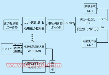

在放膜系统和收膜系统上采用三菱FX2N-32CCL的CC-Link接口模块作为从站并经FX2N-CNV-BC型FX2N适配器与放膜张力控制器LE-40MTB-E和卷径演算器LE-40MD相连[6][8],图3为其收膜系统控制简图。
图3  收膜系统控制简图
远程I/O站ST.7和ST.8是真空系统的远程输入模块AJ65BTB1-16D用于采集真空设备各阀门及各种真空泵状态信息。
远程I/O站ST.9和ST.10是真空系统的远程输出模块AJ65BTB1-16T用于输出控制真空系统的各个阀门和真空泵。
远程I/O站ST.11、ST.12、ST.13是显示控制箱的远程输入模块AJ65BTB1-16D用于采集移动小车、蒸发舟7个晶闸管调整器、7个蒸发舟上电情况、送丝电机等状态信息。
远程I/O站ST.14和ST.15是显示控制箱的远程输出模块AJ65BTB1-16T用于输出蒸发系统各个部件的控制信号。
