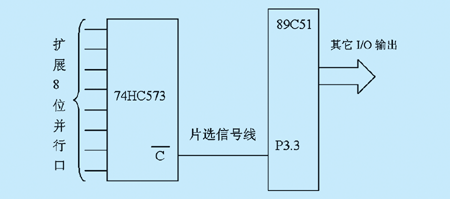

    众所周知,C51系列的单片机都有四个I/O口(P0、P1、P2、P3),那么AT89C51也不例外,但我们通常仅仅使用P1口作为并行口,而令其余口(P2、P3)处于闲置状态,所以这次设计,我们就是使用闲置不用的P3口做为选能信号线来将P1口进行并行口扩展。
(1) 种方式的并行口扩展优点
     连线简单;
    不占用存储器空间;
(2) 编程也方便灵活。但也有很大的缺点
    并行口扩展能力有限,(如使用74LS573(74LS373)且不进行驱动处理,则最多可扩展4个同样类型的并行输出端口,当然还需要与之对应的四个选通信号。)
    如扩展较多,选通信号占用并行口位数太多,例如欲扩展8个并行输出端口,则需要8个选能信号,此时,仅选能信号就占用了一个8位并行口,这对在I/O端口线有限的单片机系统中,如此浪费资源的现象是不能容忍的。在本次的设计中,采用芯片74HC573(带三态输出的八进制透明D型锁存器)对P1口进行了一个8位并行口的扩展,选通信号选用P3口的P3.3引脚。原理图如图1所示:
图1     PI口扩展电路

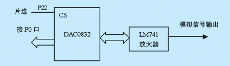

2.2  拟信号输出的电路设计
    模拟信号的输出需要用到D/A转换器,这里我使用最常用的8位的D/A转换器DAC0832来转换数字电压信号。因DAC0832是并行D/A转换集成电路,其输出为电流型,在使用时,必须额外增加一个运算放大器,才能得到电压信号,在本次电路中使用了1个LM741放大器来放大信号输出,LM741是一个普通的单操作的放大器,具有输入电压范围大,短路电压保护,高增益和不需频率补偿等优点。DAC0832的片选端口与单片机的P2.2相连,XFER和WR2接地,使之一直处于使能状态,即输入数据寄存器中的数字信号可直接转换为模拟信号。D/A转换电路的输出是一个周期的正弦波,通过外接示波器可以清淅的看到。另外模拟信号的输出引在一个外接端子上,可以与其它系统相连接,做到通用性的效果。D/A转换原理图如图2所示:
