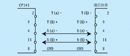

(1) 途径:数据采集通过PLC完成,PLC向模拟屏传输数据,控制模拟屏状态。RS485连接图如图1所示:
图1     RS485连接电缆图
(2) 主要相关设备:中央处理器CPU 314;点到点通信模块CP341-RS422/485。
(3) 功能:—向模拟屏发送模拟量数据;—向模拟屏发送开关量信息;—控制屏状态,包括:全屏亮暗、全屏信号分合、 变位帧闪光;—设定和改变时钟时间。
