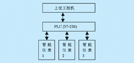

    本次数据采集系统由智能仪表、可编程控制器和工控机三部分组成,其系统框图如图1所示。在本系统中,PLC处于相对特殊的位置:对于上位工控机来说他是从机,对于智能仪表来说它又是主机,为了解决这一争用串口的矛盾,我们选择了S7-226,这种类型的PLC有两个串口,我们设置其中一个串口和上位工控机通信,另一串口与智能仪表交换数据。PLC与上位机串行通信接口采用RS-485,通信方式为半双工,不能同时接收和发送数据。当PLC运行时就可以存于PLC缓冲区中的数据送入上位机的串口,上位机接收这些数据后显示并通过数据库控件Adodc的绑定,把数据记录到数据库,从而完成数据的采集。
图1     系统框图
