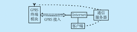

    图1示出GPRS通信系统模型。
图1     GPRS通信系统模型

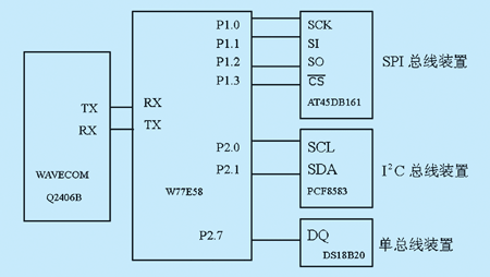

    终端PCF8583时钟日历芯片定时产生采集脉冲唤醒W77E58,W77E58读取水位传感器的数据以及DS18B20实时采集的当前温度,存入AT45DB161;上位机设定的发送时间到的时候,通过WAVECOM模块拨号上GPRS,接入INTERNET,数据传输到中心站;中心站对数据分类存入数据库。
图 2     终端系统原理图
    图2中PCF8583内置256B RAM,保存IP地址、端口号、身份标识等不可失上网参数;时间参数也不能停止;因此必须采用独立的大容量电池供电。AT45DB161采用队列形式管理存储空间,可以备份终端一年采集的数据量,在上位机召测时可以上传任意时段的数据。
