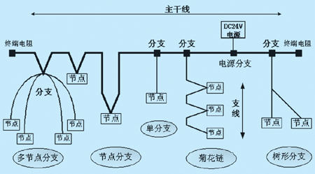

    DeviceNet物理层协议规范定义了DeviceNet的总线拓扑结构及网络元件,具体包括系统接地、粗缆和细缆混合结构、网络端接地和电源分配。DeviceNet所采用的典型拓扑结构是干线-分支方式,如图1所示。
 图1     DeviceNet现场总线拓扑结构
    线缆包括:粗缆(多用作干线)和细缆(多用于分支线)。总线的线缆包括24V直流电源线和信号线两组双绞线以及信号屏蔽线。在设备连接方式上,可灵活选用开放式和密封式的连接器。网络采取分布式供电方式,支持冗余结构。总线支持有源和无源设备,对于有源设备提供专门设计的带有光隔离的收发器。
