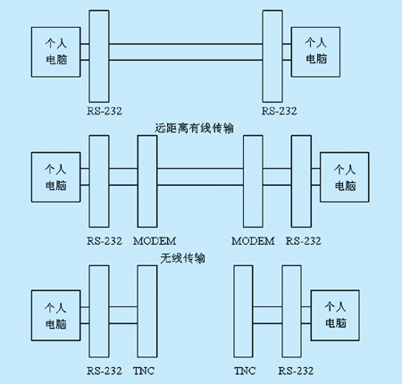

    在工业控制和实际应用中,串行通信的应用已非常普遍,图1示出常见的三种232通信方式,在此笔者选用短距离有线传输方式。目前,大多数PC机的串口采用RS-232标准,该标准规定采用一个25脚的DB25连接器,实际上RS-232的25条引线有许多是很少用的,所以目前较为常用的串口有9针和25针,在普通电路设计中最为简单且常用的是三线制接法,即在通信中不需要RS-232的控制联络信号,采用发送数据(TXD)、接收数据(RXD)、地(GND)三脚相连,便可实现全双工异步串行通信,本文即采用此法实现PC与DSP的串行通信。
图1     三种RS-232通信方式
