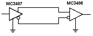

如图7-8所示由于RS-422A采用平衡驱动、差分接收电路,从根本上取消了信号地线,大大减少了地电平所带来的共模干扰。平衡驱动器相当于两个单端驱动器,其输入信号相同,两个输出信号互为反相信号,图中的小圆圈表示反相。外部输入的干扰信号是以共模方式出现的,两极传输线上的共模干扰信号相同,因接收器是差分输入,共模信号可以互相抵消。只要接收器有足够的抗共模干扰能力,就能从干扰信号中识别出驱动器输出的有用信号,从而克服外部干扰的影响。
图7-8  平衡驱动差分接收的电路
RS-422在最大传输速率10Mbps时,允许的最大通信距离为12m。传输速率为100kbps时,最大通信距离为1200m。一台驱动器可以连接10台接收器。
