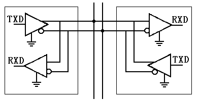

如图7-9所示使用RS-485通信接口和双绞线可组成串行通信网络,构成分布式系统,系统最多可连接128个站。
图7-9  采用 RS-485的网络

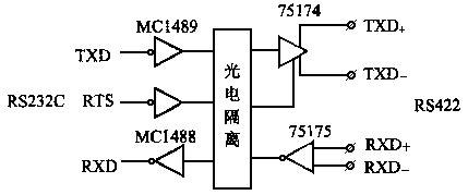

RS-422/RS485接口一般采用使用9针的D型连接器。普通微机一般不配备RS-422和RS-485接口,但工业控制微机基本上都有配置。如图7-10所示RS232C/RS422转换器的电路原理图。
图7-10  RS232C/RS422转换的电路原理
