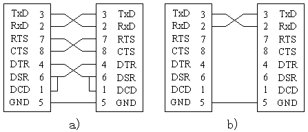

如图7-6a所示为两台计算机都使用RS-232C直接进行连接的典型连接;如图7-6b所示为通信距离较近时只需3根连接线。
图7-6  两个RS-232C数据终端设备的连接
