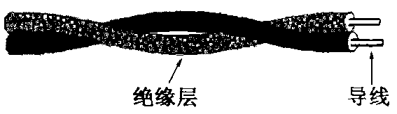

双绞线是一种廉价而又广为使用的通信介质,它由两根彼此绝缘的导线按照一定规则以螺旋状绞合在一起的,如图7-2所示。这种结构能在一定程度上减弱来自外部的电磁干扰及相邻双绞线引起的串音干扰。但在传输距离、带宽和数据传输速率等方面双绞线仍有其一定的局限性。
图7-2  双绞线示意图

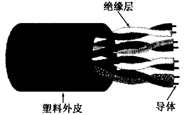

在实际应用中,通常将许多对双绞线捆扎在一起,用起保护作用的塑料外皮将其包裹起来制成电缆。采用上述方法制成的电缆就是非屏蔽双绞线电缆,如图7-3所示。为了便于识别导线和导线间的配对关系,双绞线电缆中每根导线使用不同颜色的绝缘层。为了减少双绞线间的相互串扰,电缆中相邻双绞线一般采用不同的绞合长度。非屏蔽双绞线电缆价格便宜、直径小节省空间、使用方便灵活、易于安装,是目前最常用的通信介质。
图7-3  双绞线电缆

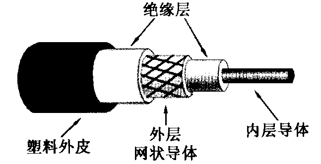

如图7-4所示,同轴电缆由内、外层两层导体组成。内层导体是由一层绝缘体包裹的单股实心线或绞合线(通常是铜制的),位于外层导体的中轴上;外层导体是由绝缘层包裹的金属包皮或金属网。同轴电缆的最外层是能够起保护作用的塑料外皮。同轴电缆的外层导体不仅能够充当导体的一部分,而且还起到屏蔽作用。这种屏蔽一方面能防止外部环境造成的干扰,另一方面能阻止内层导体的辐射能量干扰其它导线。
与双绞线相比,同轴电线抗干扰能力强,能够应用于频率更高、数据传输速率更快的情况。对其性能造成影响的主要因素来自衰损和热噪声,采用频分复用技术时还会受到交调噪声的影响。虽然目前同轴电缆大量被光纤取代,但它仍广泛应用于有线电视和某些局域网中。
图7-4  同轴电缆
