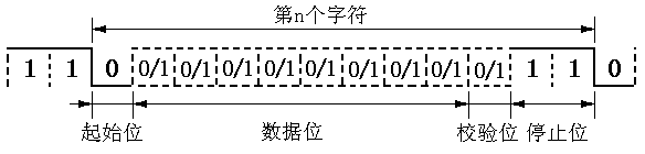

异步通信的信息格式如图7-1所示,发送的数据字符由一个起始位、7~8个数据位、l个奇偶校验位(可以没有)和停止位(1位、1.5或2位)组成。通信双方需要对所采用的信息格式和数据的传输速率作相同的约定。接收方检测到停止位和起始位之间的下降沿后,将它作为接收的起始点,在每一位的中点接收信息。由于一个字符中包含的位数不多,即使发送方和接收方的收发频率略有不同,也不会因两台机器之间的时钟周期的误差积累而导致错位。异步通信传送附加的非有效信息较多,它的传输效率较低,一般用于低速通信,PLC一般使用异步通信。
