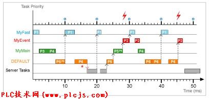

内置KW-ProConOS SoftLogic,支持多任务处理:
    ProConOS® 是非常可靠并强大的PLC运行系统。很多PLC厂商的PLC都是基于ProConOS核心构建。 通过安装ProConOS®,一个标准硬件平台或者一个特殊的嵌入式硬件平台就会具备PLC的功能。 另外由于ProConOS® 是基于标准的多任务操作系统,并且支持抢占式调度。 用于每个用户任务的监视定时器提供了所需的监控机制,如果违反了实时性,那么所关联的系统任务被激活,以便于调整和修正。 运行期错误(异常处理: 监视定时器,被零除等)和操作模式的更改(例如,运行后停止,引导顺序)能够通过系统任务的编程,由应用程序分别响应,这使得整个控制系统更加安全弹性,而不会象传统PLC发生死锁的问题。

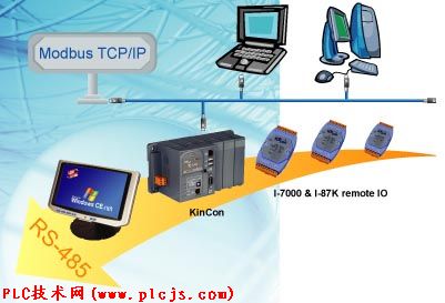

更多的I/O插槽:
    K-8045没有I/O插槽,它支持RS-485远程I/O单元,K-8345/8745有3 或7个I/O插槽支持I-8K 、 I-87K I/O模块。由超过50种的选择如:DI, DO, AI, AO, Relay, Counter, frequency, Thermo-couple, RTD, thermistor, Motion….通过RS-485 端口更多的I/O模块可以应用到I-7000/I-87K系列远程I/O模块或M-7000系列I/O
更多的PC接口:
    1个VGA端口, 双USB端口USB(鼠标、硬盘等等), 双10/100m以太网端口,一个CF插槽。一个旋钮开关、它具有类似Windows的操作环境,更加亲和、容易上手
支持系统变量和电源备份存储:
    用户可以随意的增加S-256/S-512 以便保存更多的数据;
    1xCOM2:RS-232,1xCOM3:RS-485;
    串行通信端口能够增加更多的I-8112/8114/8142i/8144模块;
    支持Modbus TCP/IP Master协议;
    PC/HMI /OPC Server、touch panel能够同时将COM2(或者COM3)、 Ethernet port 通过TCP/IP 连接起来。
点击打开新窗口
支持RS-485端口:
    连接M-7000系列Modbus远程I/O模块。I-8K、I-87K D/I/O有指示灯来显示I/O的状态。COM3 支持I-7000、I-87K远程I/O。

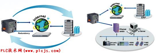

双以太网端口:
    实现网络冗余,确保网络安全。
