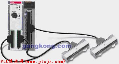

  针对XGB的一些模块的插针式接口,推荐使用LS的远程连接模块,可以使整个配线过程更加简单化,方便化并使控制柜整齐、简洁。如图示:
