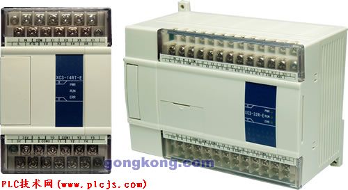

  无锡信捷电子最新推出的XC系列PLC是功能强大的小型可编程控制器,堪与国际品牌比肩。该系列产品可满足多样化的控制需要。由于具有紧凑的设计、良好的扩展性能、低廉的价格以及强大的功能,使得XC系列可以成为小规模控制的完美解决方案。
(左)14点主机(右)32点主机
  (左)14点主机(右)32点主机

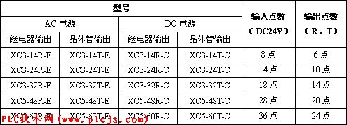

  XC系列PLC的型号和种类
  XC系列主机
  1、系列名称
  2、输入输出点数
  3、输出形式 R:继电器输出 T:晶体管输出 RT:继电器与晶体管双输出
  4、供电电源 E:AC电源 C:DC电源
  5、内置时钟 S:带内置时钟
  注:继电器与晶体管双输出的只有Y0,Y1是晶体管输出,其它是继电器输出。

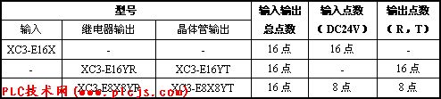

  开关量扩展模块
  1、系列名称
  2、E:扩展模块
  3、输入点数
  4、X:输入专用
  5、输出点数
  6、输出形式 YR:继电器输出专用 YT:晶体管输出专用

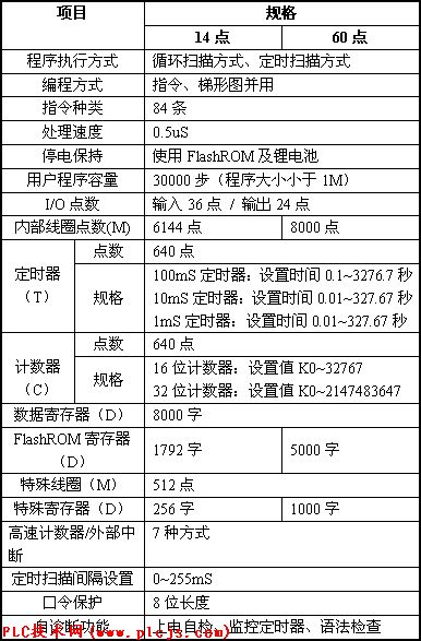

  一般规格
  性能规格
