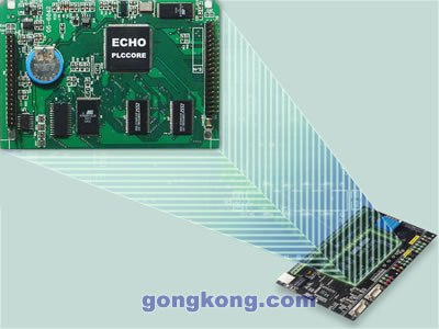

  安控科技在PLC控制器的研发设计方面一直有卓越表现,积累了丰富的开发经验和应用经验。安控科技最近推出的PLCcore产品,是安控科技为了配合PLC DIY行动而特别推出的PLC核心部件。它是PLC控制器的心脏,它采用了先进的32位ARM嵌入式CPU,内建高性能嵌入式操作系统(RTOS),同时集成了IEC61131-3编程环境,是可OEM的、可定制成专用PLC的二次开发模块。安控提出全新的PLC DIY(Do It Yourself)思想,发起PLC DIY运动,号召大家 “自己动手做PLC !”。

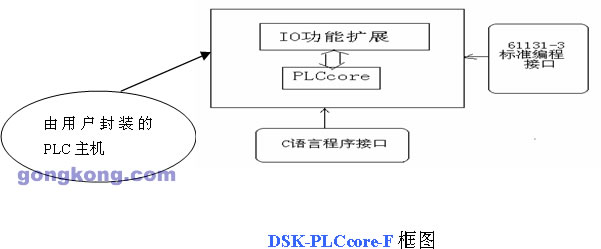

  『61131-3环境』
   - 支持61131-3标准语言编程(包括IL,ST,SFC,FBC以及梯形图共五种编程语言)
  『C语言接口』
   - 支持标准C、C++编程。
  『参考电路和例程』
   -提供详尽的电路原理图,让您可以放心的进行IO功能扩展工作,完全没有后顾之忧。
  -提供典型的工程实现参考例子,让你轻松上手。
  -提供软件编程演示程序,让你快速入门。
  【DSK-PLCcore-F套件】
  代号为DSK-PLCcore-F的入门套件(Developing Starter Kit)由PLCcore-F核心板,IO功能扩展板以及软件包组成。
