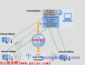

   2006年4月起,专用于 S7-200系列PLC的GRPS无线数据通讯模块 MD 720-3 及相应的系统正式发布。该模块将作为SIMATIC S7-200 PLC理想的GPRS通讯模块,实现分布式系统的远程无线监控。
  系统特点
   本系统由SINAUT MD720-3 GPRS调制解调器、天线和GPRS通讯管理软件SINAUT MICRO SC (集成OPC Server)等组成,实现S7-200 PLC的GPRS(GSM移动无线网络)无线连接。该系统适用于S7-200 224、226等型号的PLC,主要特点如下:
  •系统完整:该系统包括GPRS调制解调器 MD 720-3,通讯软件SINAUT Micro SC和天线等。SINAUT Micro SC软件集成有OPC服务器,可透明提供远程站的所有过程数据,并可在中央站进行分析。
  •开放透明:所有远程站都具有远程服务功能,可通过短信自动向服务人员提供信息。
  •成熟可靠:借助于四频调制解调器,可在全球范围内使用经由GPRS网络的GSM移动服务。
  •高性价比:使用SINAUT Micro SC软件,可经济地实现所有子站与子站间的双向数据传输。
  •运行优化:GPRS和因特网有效地缩短了数据传输时间,持续在线,并且仅依据传送数据量收费。

  SINAUT MICRO SC是用于上述GPRS系统的专用软件包,包括3个部分:
  •OPC Server
  •连接管理器
  •功能块软件库
  该系统具有以下功能特点:
  •GPRS的OPC Server可以建立多达256个SIMATIC S7-200站点与控制中心的连接
  •通过GPRS和互联网与S7-200 PLC建立连续的双向无线“online”连接
  •通过路由功能,建立S7-200站点间的GPRS通讯
  •清晰的窗口布局,用于监视已连接GPRS通讯伙伴间的通讯连接
  •高效的报文帧结构优化了通讯,从而降低GPRS通讯的费用
  •采用加密传输方式,避免数据受他人操纵和窃听
  •每次安装需要一个许可证
  •英语操作界面,英语、德语和中文文档
