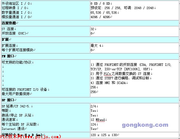

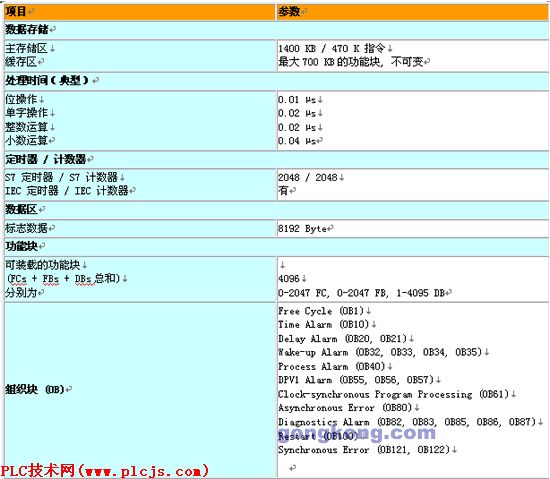

   新的CPU S7-300标准型CPU 319-3 PN/DP开始接受订单。CPU 319-3 PN/DP 拓展了SIMATIC S7-300 CPU系列的产品线。作为300系列性能最高的 CPU,319-3 PN/DP 集成了3个通讯接口: 1个 MPI/PROFIBUS DP 的共用接口, 1个纯 PROFIBUS DP 接口和1个 PROFINET 接口。 除了具有高性能,该CPU 还提供了以下新功能: PROFIBUS 接口的时钟同步, 可连接256 个I/O设备, 扩展开放通讯。
  时钟同步
   时钟同步是指实现等距PROFIBUS同步连接的SIMATIC自动化方案,它提供了以下好处:
  • 快速,严格的确定性时间任务可由分布式I/O实现
  • 时钟同步开辟了不同应用的可能性,使其不受驱动器的限制。时钟同步也适用于同一机器中传感器和执行器分布广泛的应用场合。
  CBA 功能
   CPU 319-3 PN/DP 集成的CBA 功能促使机器工艺模块化,以及系统具有复杂性和优化性。系统可以更好的实现标准化,并且更容易扩展和反复使用。这样可以保证针对客户需求灵活且快速的反应,同时简化调试过程。
  PROFINET I/O
   在 PROFINET范畴内, PROFINET I/O 是一种实现模块化和分布式应用的通讯概念。
  PROFINET I/O 基于 Industrial Ethernet标准,用于分布式设备、外围设备和中央处理器的连接。
  与 S7-300 CPUs 315-2PN/DP 和317-2PN/DP相比, CPU 319-3PN/DP 在PROFINET I/O性能方面更优越。 而且, CPU 319-3PN/DP 可连接256个I/O 设备,是以前的2倍。
  兼容性
   CPU 319-3PN/DP 在编程方面与 CPU 315/317完全兼容。 (使用MMC卡)
  STEP7
   新的 CPU 可用STEP7 5.4版或更高版本组态。 对于V5.3 SP3, 需要提供 HSP 文件。 不可以使用 STEP7 老版本进行组态。
