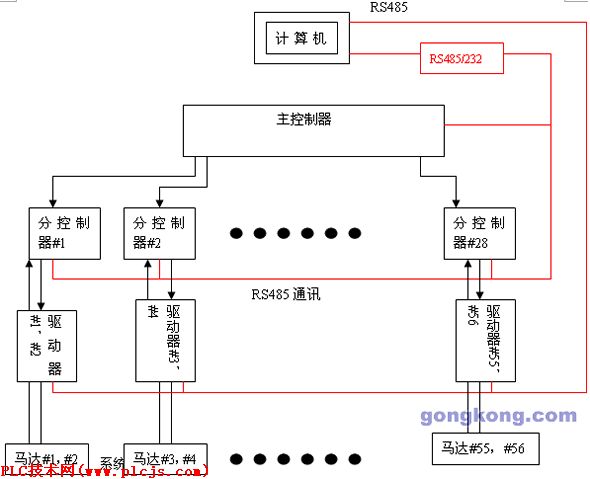

  2.1系统架构(图1)
图1
  图1 全伺服经编机电控系统架构

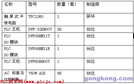

   系统配置参见表1。
表1全伺服经编机电控系统配置
  表1全伺服经编机电控系统配置
  1 控制部份。系统采用DVP80EH00T+DVP08HN00T+ DVP08HN00T+DVP08HN00R系统集成
  做为主控制器,进行横移信号的采集,进而再同步发送给各个分控制器(DVP32EH00T),系统分控制器共有28个DVP32EH00T,每组分控制器控制两轴梭节伺服。分控制器与伺服分别通过RS485通讯到上位计算机上,进行监控。
  2 驱动部份。系统共有56条梭节,由台达56套ASD-A 750W的伺服进行控制,伺服
  的动作根据织花转换程序事先转换好的存储在分控制器中花型数据进行动作。
  3 监控部份。上位监控部份由一台研华触摸式平板电脑TPC-1260,配以监控软件来
  完成;同时电脑上还运行织花花型转换程序进行花型数据的转换与下载。

  梭节横移系统是由台达PLC,ASD所构成的系统,也是本文主要介绍的部份。框架详见系统框图。
  经编机的梭节一般有56条或40条,目前最多的是56条。每条梭节由1个750W的伺
  服来控制。由于控制轴数太多,故采用分散控制。梭节横移系统主要有两个关键点:
  1每个梭节横移的速度及精度。经编机的主轴要求转速达到400转,主轴每转一周横移
  要动作一下,且动作时间只有1/3转的时间内要完成,否则横移失败。
  2花型是数据转化。由于织花的花型是由纺织CAD软件生成的。系统需要将纺织CAD生
  成的相关花型数据转换成PLC能识别的数据,进而进行梭节横移控制。目前系统采用VB编写了一个花型转换软件来完成花型数据的自动转换及数据的下载。
  目前系统采用台达EH系列的PLC作为控制器,利用EH PLC良好的伺服定位功能、丰富的内部数据资源、与台达伺服的无缝通讯功能。使得控制与驱动紧密结合,两者紧密结合,使系统控制的更好。
