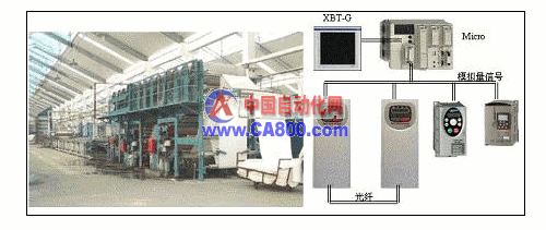

高速布铗丝光联合机和其它染整机械一样由进布装置、扎车、绷布辊、布铗式拉幅机(丝光机)、水洗机、烘燥机、出布装置等众多通用装置和单元机组成。其控制系统采用多单元交流变频调速,调幅、吸碱、喷淋、碱液回收用交流电机传动,探边、水洗机、上排导布辊用力矩电机传动,控制核心是对丝光机左、右两组布铗链独立传动,在速度跟随的同时实现位置同步,要求运转布速可达100m/min以上。整个系统采用10.4” Magelis XBT-G 彩色TFT触摸屏(XBT G5330)进行参数设定、显示等操作和系统监控。
2. 控制系统方案
高速布铗丝光机控制系统采用施耐德电气公司的Micro PLC为控制核心,丝光机部分的传动控制采用两台通过光纤通讯连接的UE/ME系列高性能变频器实现左、右两组布铗链的速度跟随和位置同步;其它部分传动采用ATV58和ATV31变频器,通过PLC的模拟量输出控制实现恒速度恒张力控制。PLC还同时对众多碱泵按设定时序控制,并实现丝光过程中的脱铗停车、探边、烧碱浓度与布铗拉幅之间的故障连锁,以及停车时碱泵的自动停喷、停吸等。整个系统采用10.4” Magelis XBT-G 彩色TFT触摸屏(XBT G5330)进行参数设定、显示等操作和系统监控。

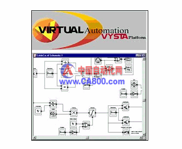

UE/ME 系列变频器的另一个突出特点是Vysta for Windows 软件允许用户自定义特殊应用。Vysta软件是基于Windows的图形化编程平台,主要由两部分组成:显示屏编辑器(可自定义显示屏结构及内容,包括菜单格式及显示数据的类型)和原理图编辑器(用于编辑控制功能,控制功能块利用拖放技术相互连接)。采用Vysta软件并结合变频器的输入/输出接口,可以实现传统PLC控制功能移至UE/ME变频器中,从而提高传动系统响应速度和性能,满足用户自有知识产权的需要。
丝光机控制系统正是采用了UE/ME系列变频器通过Vysta软件编程的用户自定义特殊应用功能,通过原理图编辑,并结合变频器间光纤输入、输出接口,将丝光机左、右两组布铗链的速度跟随和位置同步的复杂运算和控制功能内置在变频器中,方便地满足了系统的要求。
