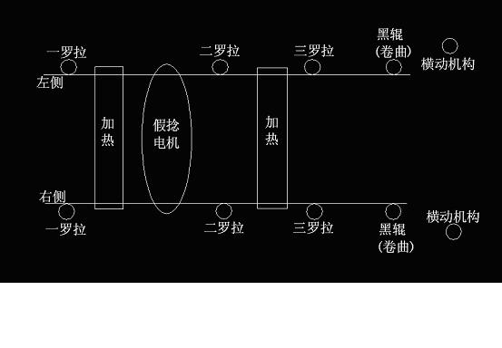

加弹机的结构(图1)一般设置成对称的A侧(左侧)和B侧(右侧),在每一侧分别安装有上热箱和下热箱,每一只热箱上安装有加热器和温度传感器,它们构成了加弹机的加热和测量部分。加弹机的传动系统一般采用多个变频器分别控制各个传动部件的速度,通过安装于传动部件上的测速传感器(编码器或者接近开关),实时测控各个变频器的速度,以满足拉伸和假捻的工艺要求,因此变频器的闭环恒速控制至关重要。
本文介绍的加弹机案例由9台或者11台变频器组成(2.2kw八台,1.5kw两台,7.5kw/15kw一台,分别控制左一罗拉,右一罗拉,左二罗拉,右二罗拉,左三罗拉,右三罗拉,左黑辊,右黑辊,左横动机构,右横动机构,龙带),其中2台变频器需要具备扰动功能(一种纺织传动专用功能,也可以称为三角波功能。),主要用于控制横动机构;其余7台由于对速度的稳定性和精确性要求比较高,需要具备速度回馈功能,工程上为了节约成本,一般脉冲信号由外部接近开关来提供。

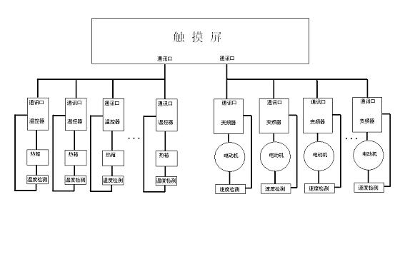

加弹机电控系统(图2)由人机交互操作触摸屏设置参数和监控运行状态。温度控制器用于将热箱的温度稳定在工艺设定的温度值。测速反馈单元用于检测各传动部件的转速反馈信号,使变频器控制电机的速度恒定在客户设定的传动工艺值。
