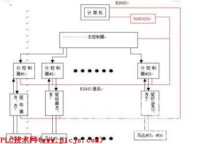

     2.1系统架构(图1)
图1全伺服经编机电控系统架构
图1全伺服经编机电控系统架构

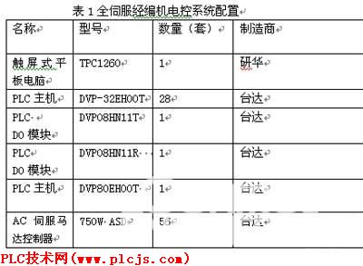

 系统配置参见表1
 系统配置表
    表1全伺服经编机电控系统配置
      1.控制部份。系统采用DVP80EH00T+DVP08HN00T+DVP08HN00T+DVP08HN00R系统集成做为主控制器,进行横移信号的采集,进而再同步发送给各个分控制器(DVP32EH00T),系统分控制器共有28个DVP32EH00T,每组分控制器控制两轴梭节伺服。分控制器与伺服分别通过RS485通讯到上位计算机上,进行监控。
       2.驱动部份。系统共有56条梭节,由台达56套ASD-A750W的伺服进行控制,伺服的动作根据织花转换程序事先转换好的存储在分控制器中花型数据进行动作。
       3.监控部份。上位监控部份由一台研华触摸式平板电脑TPC-1260,配以监控软件来完成;同时电脑上还运行织花花型转换程序进行花型数据的转换与下载。
