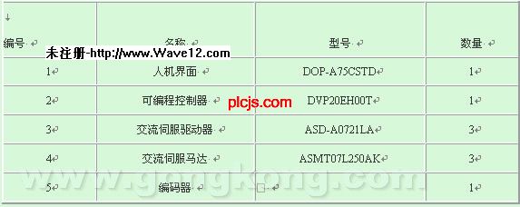

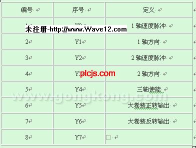

    三经轴部分主要采用DELTA A型7.5人机界面、EH型20点可编程控制器(晶体管输出)、三台0.75KW A型交流伺服驱动器、一个360线增量型编码器组成!其中以可编程控制器为CPU;以人机界面为参数设定接口界面;采用MODBUS协议对大卷装通讯控制;对两天经采用高速脉冲控制!具体系统构成如下:

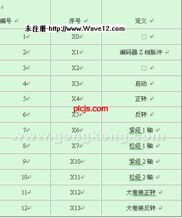

  B、可编程控制器DI/DO口定义:

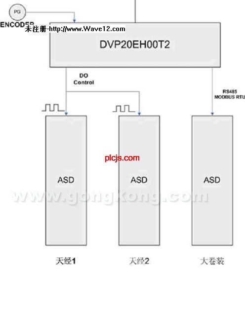

  C、系统构架:
  说明:
  (1)三伺服分别控制1、2天经、大卷装设备
  (2)1、2伺服采用pt模式脉冲控制;大卷装伺服采用DELTA MODBUS RTU通讯控制(PLC为MASTER、大卷装伺服为SLAVER!
  (3)编码器装在主轴上,用来测试角度!
  (4)DVP20EH00T可编程控制器带有两路200KHZ脉冲输出端

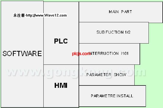

    软件编程是在电气系统配置情况下,结合工艺要求编写而成!它包括人机界面程序、可编程控制器程序!具体结构如下:
  A、整体构架:
  说明:
  1. 主程序部分用来处理逻辑工艺、输入、输出处理!
  2. 1、2子程序用来对1、2经轴速度设定!
  3. 中断用来处理高速脉冲输入Z相处理!

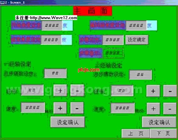

  B、人机部分界面:
  说明:
  1. 该画面上部分用来处理送经角度、编码器角度、步骤设定
  2. 下部分画面主要用来设定1、2天经轴的每步骤速度大小!
  3. PLC以总步骤数来对1、2经轴速度轮流控制!

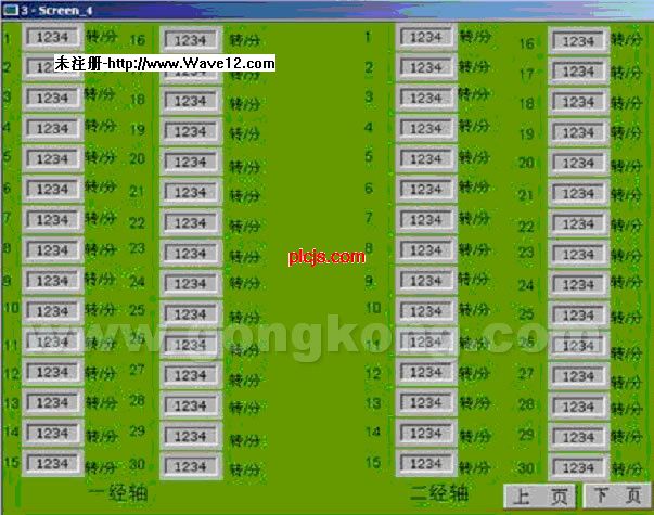

  说明:
  1. 该画面主要用来显示1、2经轴30段设定对应速度大小!
