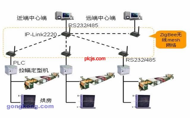

  市场需求 目前绝大多数印染纺织工业流水线中的拉幅定型机的双链同步控制多采用一个电机控制机械长轴传动方式运行,但经过长时间的运行之后,避免不了因机械磨损而造成主链之间产生纬斜,且无法修正的弊端。因此新型的拉幅定型机采用双电机分别驱动双链。多元同步流水线自动化控制早已将传统的人工控制淘汰,以工业以太网为传输媒介的控制又需要全厂架线,十分麻烦。Helicomm采用ZigBee技术开发出纺织印染流水线无线控制系统,中心端通过ZigBee无线mesh网络对PLC传输指令实现对印染流水线的多单元同步控制。系统架设简单,全程无线。
  解决方案 如图所示,此系统采用Helicomm自主研发的IP-Link2220无线数传终端在生产车间架设的ZigBee无线mesh网络为传输媒介,系统终端采用IP-Link2220、PLC、纺织印染流水线进行连接,系统中心端采用IP-Link2220与PC通过串口连接。中心端PC通过ZigBee无线mesh网络对远端PLC进行控制,进而控制整个拉幅定型机多单元同步运行,以及循环风机和排风机变频传动、调幅传动等。
  系统维护方便,支持远程无线固件更新和配置。IP-Link2220无线数传终端带有工业标准RS232/485接口;16个通信信道灵活选择;CSMA/CA防碰撞机制,避免多点高速数据传输导致数据包丢失现象的发生,使系统更加稳定准确。
