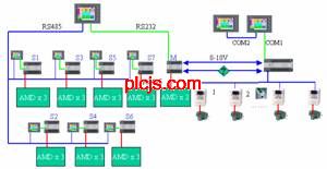

  综上所述,为满足方便安装、方便整线整合、提高系统性能的要求,本系统按照单机设计、自由组合方式设计(见图2、图3),即是每台针刺机使用一台PLC、一台人机、每台针刺机提供联机接口,不同需求用户组成生产线时控制上只要将各机台连上控制总线即可,单机程式不须做修改,改动内容仅在总控制器部分。
  台达的驱动器、控制器及人机界面等产品均带有RS485接口,采用通讯方式安装方便、价格低廉,故在规划整条生产线的控制方式时可以充分利用通讯的方便性。故可以拟出以下两种方式:图2方式,PLC与人机联线使用RS232,模拟量传递速度信号(考虑到通讯有实时性问题),变频器频率由PLC通讯给定,功能端子给定命令。图3方式,PLC与人机联线使用RS485, 模拟量传递速度信号,变频器频率由人机COM3通讯给定,功能端子给定命令。两者相比差异在于变频器控制源上。虽然效果一样,但图3方式远远增强了人机与PLC的通讯距离,亦即对本系统来说人机安放的范围将很宽,更适合生产线上分布安装,故将本系统按照图3设计。
  如图3所示,本系统将使用到变频器,PLC和人机界面。按照机型体积和驱动能力,台达变频器分出多个系列产品,因VFD-B系列变频器支持矢量闭环控制,低频驱动能力强,而针刺机系统对速度稳定性要求较高,并且定位模式运行时要求低速大力矩,故本系统采用性价比较高的VFD-B。人机采用具有两个RS485的DOP-AE系列和PLC采用具有良好性价比的DVP-SA。
图2 人机与PLC连接采用RS232方式        图3 人机与PLC连接采用RS485方式

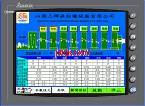

  单机主画面的功能在于用户能最直接了解到本地机器的运行状态、生产数据及生产线相邻设备的连接状况,故设计上主画面分三部分:数据及状态监控区;换页区;控制区。数据及状态监控区监控各工艺动作状态和运行数据,包括针刺次数、针刺时间、针刺密度、针刺频率、牵伸比和进料出料速度等,其中针刺时间和针刺次数在授权的情况下能清除当前值,在针刺时间或针刺次数到达设定值后系统将弹出换针提示;换页区完成各页面切换,用户可根据需要直接切换到相应页面进行操作;手动操作控制区控制油泵运行和控制针刺动作、入料、出料运行。在主画面按“运行“后,该画面油泵手动停止无效,系统将按照已设定的频率继续运行,运行状态下可实时调整针刺频率。在联动状态,针刺密度的修改将直接影响到进料和出料速度,但牵伸比将维持恒定。非联动状态,用户可以手动单独更改针刺频率和进出料速度(即牵伸比)。
图6总屏主画面
   整线主画面相对单机主画面的操作具有更高的优先级,一旦整线主画面将某一台加入到联动状态,则该机台本地操作将无效,直到解除。命令线上机台启停有两种方式,一是由整线主屏发出命令并将受命机台设为联机状态;另一种方式是将针刺线受命权交给前纺,针刺线处于待命状态,这种方式以握手方式执行,即针刺线准备完成后发出就绪信号,前纺收到信号后发出运行信号和速度信号,一旦就绪信号终止,针刺机组亦将停止。

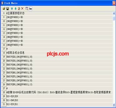

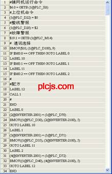

  参见图11,因为每台针刺机相对而言是独立工作的,人机的工作任务接受指令并处理、显示状态和数据信息,为变频器和主人机传递数据、保存用户数据。DOP系列人机提供了完善的宏处理指令,程序设计时可以根据需要对数据算术或逻辑处理,本系统中,总控制人机和各本地人机均使用CLOCK宏处理与变频器的交换信息,收集整线的警报信息和运行信息等。利用人机宏指令,减少了PLC与人机的不必要的通讯,更有效的分配了系统资源。
图11a本机人机CLOCK宏 图11b总控制人机CLOCK宏收集系统信息
