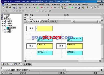

  3.3. 正反寻纬
  正反寻纬的作用是手动调整综框位置、手动调整行程开关位置。SunyPLC200编程软件为SunyPRG,该软件提供的顺序功能图(SFC)可以很方便地实现正反寻纬控制方案。如下图所示。

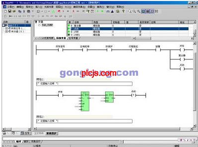

  3.4. 开停车
  开停车要求必须按照指定的条件逐步进行。利用SunyPRG软件提供的梯形图(LD)同样可以容易地进行控制方案的设计。下图所示为开车方案LD组态图。

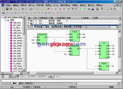

  3.5. 联锁保护
  为了保证产品质量并保护人与设备的安全,系统专门设计了本联锁保护功能。这样,在异常情况下(如断纬、断经),系统能够及时调用中断程序,以达到按步骤安全停车的目的。SunyPRG提供的功能块图(FBD)具有一百余种算法,使得控制方案的设计几乎成为一种享受。下图为断纬情况下的控制方案FBD组态图。
