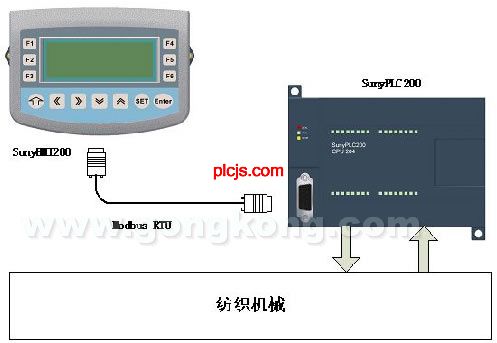

  SunyPLC200的I/O点数为DI:20,DO:11,实现对织机的检测并根据组态算法对织机进行控制和保护。SunyHMI200作为人机界面,用于显示织机运行状态、设备操作和设置有关生产参数。SunyPLC200与SunyHMI200之间采用Modbus RTU协议进行通讯。

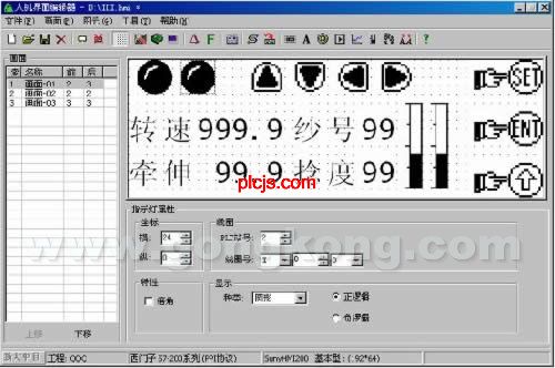

  在生产过程中对各种工艺参数自动进行计算,包括锭子转速、牵伸倍数、细纱号数、细纱捻度、千锭小时产量等。计算得到的参数都实时在SunyHMI200上得到显示,以便于对生产情况进行监控。下图为SunyHMI200组态图
  为了适应轮班生产,在SunyPLC200内预设了A、B、C、D四个班组。工人在生产之前首先并选定班组。能进行纺纱过程中人机对话,具有故障报警系统。各班组的累计产量以及所有班组的累计总产量均由SunyPLC200自动进行实时计算并在SunyHMI200上显示。
