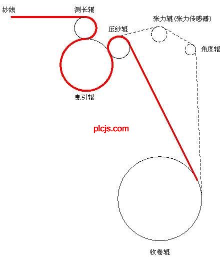

    图一 浆纱机简图

    收卷线速度保持与主线速度同步且可调,在收卷恒速、调速及启、停(收卷中途15KW主电机暂停,便于处理问题)过程中须保持收卷纱线的张力恒定。
2.2控制方案及电机选择
    我们知道TD3300变频器张力控制有张力开环转矩模式、张力闭环速度模式和张力闭环转矩模式三种控制模式。张力开环转矩模式具有不需安装张力传感器,同时可以节约张力传感器成本的优势,被广泛应用于张力控制要求不高的场合。但要求电机的最小输出转矩最好控制在电机额定转矩的10%以上。
    由于不同纱线产品要求控制的张力差别较大,在选择电机时我们须按最大卷径和最大张力给定值来计算电机的额定输出转矩 (转矩指令公式T=F × D / 2 × i
T : 为变频器的输出转矩指令;
F:  为张力设定指令;
D:  为卷筒的卷径;
I:  为机械传动比)
T=(3000 ×0.78) / (2 × 11.73)=100 N
