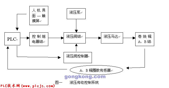

  此设备液压传动部分(液压部件为德国产”博世”牌) 设计较为先进,在国内大卷装染色机同类产品中处领先地位且基本完好,因此改进原则是不需对液压传动主控回路做出改进,只对原电气电脑自动控制部分进行改造。继续使用原机原有的电器配件,重新设计制图,按卷染工艺特点编制相应的应用程序。选用通用PLC、触摸屏系列系统地完成此设备人机对话和自动控制的替换。整个控制系统结构如图一所示:
  控制指令由系统触摸屏集中操作,系统通过操作员指令输出控制信号,并根据闭环采集的数据,计算出速度、张力所需值,控制液压阀的流量,带动液压马达的转动,实现在恒张力下A、B卷绕辊的线速度恒定。完成织物在浸染缸内多道转移浸染的染色等工艺。

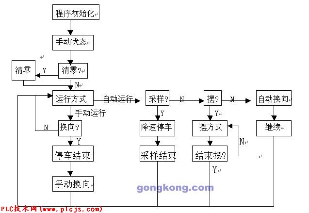

  在核心应用程序的设计中,以卷绕辊线速度为“主”控制变量,以张力为“从”控制变量,两者交替控制,在每种控制中又采用在线规则自调整的PID控制功能。从而从根本上解决了整个系统的“恒线速度”、“恒张力”的问题,在极大程度上提高了系统运行的可靠性、稳定性。并省去同步闭环速度反馈传感器,闭环反馈作用由应用程序根据采集的数据计算来实现。
  程序框图如下:
