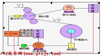

    纺织机械如:浆纱机、浆染联合机、并轴机等设备都会有收卷的环节。传统的收卷都采用机械传动,但机械同轴传动的机械磨损是非常严重的,同轴传动部分的机械平均寿命基本上是一年左右,难于维护而且维护费用高,由于是连续性生产,设备开机后不允许中途停车,意外停车会造成巨大浪费。张力控制变频收卷系统可取代传统的机械传动系统,保证整个收卷过程稳定,避免小卷时张力过大,大卷启动时松纱的现象,该系统借助台达公司的变频器采用闭环矢量控制方案实现恒张力控制。为了保证恒张力,要求电对不同的操作过程要进行相应的转矩补偿。即在小卷启动的瞬间、加速、减速、停车和大卷启动时,要在不同卷经时进行不同的转矩补偿,保证收卷的整个过程中,避免小卷时张力过大;大卷启动时松纱的现象,
图1是单台张力控制变频收卷系统的结构框图。
图1  系统构成及系统框图
    该系统可满足以下工艺要求:在收卷的整个过程中都保持恒定的张力;在启动小卷时不会因张力过大而断纱,大卷启动时不会产生松纱,即使在加速、减速、停止的状态下也不会有上述情况出现;可量化设定张力大小并显示实际卷径的大小。
    其优点在于:张力在人机界面上设定,人性化的操作;采用长远卷径递归、空心卷径激活时张力线性递加、张力锥度计算和转矩补偿动态调整等先进控制算法;卷径实时计算精确度高,保证了收卷电机输出转矩平滑性能好,由于在计算卷径时加入了卷径递归运算,在操作失误时可自己纠正卷径到正确值;收卷装置转动惯量大,当卷径由小变大,如果操作人员进行加速、减速、停车、再激活时极易造成爆纱、松纱现象,直接影响纱的质量,实施变频收卷改造后,系统收卷稳定,张力始终恒定;在传统机械传动收卷基础上改造成变频收卷,基本上不需对原有机械进行改造,两三天就能安装调试完成,非常简便而且造价低;克服了机械收卷对机械磨损的弊端,延长了机械的使用寿命,设备维护使用方便。值得注意的是该系统用工控机极易实现群控,进而实现管控一体化。
