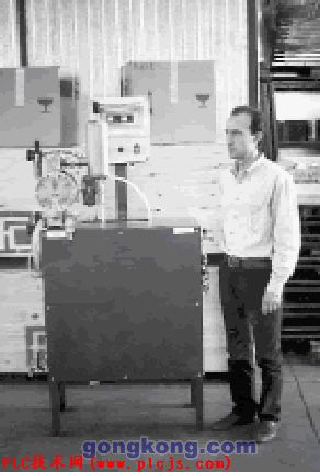

  F.lli Carlessi(Urgnano-Bergamo,意大利)已经从事制造烘干和加工皮革的设备40 多年了,产品出口到世界各地。为了对顾客的需求能够灵活的反应,他们一直在寻找创新的技术——比如LOGO!。
  公司的新成员是一台能够为皮革染色、清洗并再装入的机器。根据产品类型,2 到4 个LOGO!230R 将安装到“系统控制中心”。
  F.lli Carlessi 的工程师Massimo Signorino 解释说:“我们一直在寻找新的解决方案,以此来让机器操作员的工作变得简单,并减少机器的停机时间、提高生产率,同时保证质量。我们选择了LOGO!,因为使用它后功能设计简单了许多。”
  低成本获得的灵活性
  当皮革染色过程完成后,LOGO!马上启动染色保持的恢复过程,没有任何的浪费。技术人员讲解说,在那以后自动冲洗步骤开始。根据需要染色的产品,空气、水、稀释剂的输入是轮流进行的。当设备清空后,开始下一步的染色皮革的装载过程。在过去整个过程是通过PLC 系统来控制的,这系统非常昂贵;或者是通过用轮轴操作的电机系统来控制,该方案操作循环缺乏灵活性。
  由于LOGO!的灵活性和经济性,我们不仅能够减少70-80%的成本,还能在不需要关闭设备的情况下根据实际情况改变循环时间。使用LOGO!后,我们能够给我们的客户提供可以很容易适应市场需求的设备。
