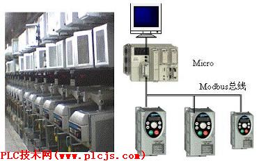

2.控制系统方案
    高速卷绕头控制系统采用Micro系列PLC(TSX3722 CPU)为控制核心,采用ATV31系列经济型磁通矢量控制变频器控制卡头和横动电机。摩擦辊转速的测量通过Micro PLC的高速计数口实现;ATV31变频器的控制采用Micro PLC的通讯扩展口(插入TSXSCP114 Modbus通讯扩展卡配TSXSCPCU4030通讯电缆,作为主站)与ATV31内置的Modubs接口连接,构成Modbus总线,通过通讯控制方式实现;卷绕头卷绕工艺参数的设置及联网集中监控则通过Micro PLC的编程口(加装TSXPACC01总线隔离盒,作为从站)与上位工控机(作为主站)的串行口连接,构成上一级Modbus总线实现。

    ATV31变频器内置的Modbus接口与CANOpen总线接口兼容,物理层为RS485,采用Modbus RTU方式,波特率可以是9.6/19.2Kbit/s,连接介质可采用屏蔽双绞线,传输距离可达1000 米,单总线上连接数量最多为31台;连接时,只需将PLC和变频器的DA、DB和0V共三根信号线互连即可方便地构成Modubs总线。

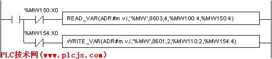

    应用方面,首先需要对PLC和变频器的相应接口进行相关设置(包括Modbus 主/从站方式、从站号、以及波特率、数据位、停止位、校验等参数),然后通过PLC编程软件在Miro PLC内编写相关读写操作的通讯程序,对多个从站的通讯可以通过编写时间片程序(时钟计数指令或电子凸轮指令)分时执行上述读写操作的方式实现。读写操作编程示例如下:
注: m - 模块号(Micro PLC为0),v - 通道号(编程口为0,扩展口为1),i - 从站地址(变频器从站号)
