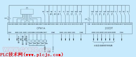

3.3  可编程控制器(PLC)I/O接线
    PLC的主体由CPM1A(30点输入输出)和20EDT晶体管扩展模块(20点输入输出)组成,CPM1A可编程控制器有两排进口端子和两排出口端子,分为上下两层,由一根通讯线连至显示屏,以监控织机的运行情况。图3示出PLC输入/输出接线图
PLC输入点00000~00007接编码器8根输出信号线,输入点00008与纬纱检测器输出ws相连,接收纬纱检测器的给定信号,00009点和手轮保护开关hw相连。为了及时检测接近开关和找纬接近开关的工作情况,把00010和00011点分别用来反映慢车接近开关和找纬接近开关的动作情况,所以把这两点分别接至织机的慢车接近开关(sm)和找纬接近开关(pf)。慢车和找纬接近开关动作情况通过PLC传到人机界面上,维修人员可以在织机突然停止情况下及时了解织机系何种原因停机。00100点和油压信号sp相连接,当油路出现故障时,PLC接收到sp信号,显示屏上即显示油压低的警告。00101点与经停开关(js)相连,当织机在正常开车时,一旦经停开关(js)动作,织机立即停止工作。根据操作需要,利用PLC的00102点和快车按钮相连接,00103和慢车按钮相连接,00104和点动按钮相连接,00105和回转按钮相连接。晶体管扩展模块输入点00200、00201、00202分别连接正找纬、反找纬和急停按钮。这样,横档操作面板上所有按钮都通过PLC控制织机运动。扩展模块输入点00203、00204、00205分别连至人机界面上的运行编程、上移纬和下移纬按钮,便于操作人员把所要设定的工艺参数通过人机界面输入到PLC中。扩展输入点00206与维修开关相连接,可以在维修时关闭PLC的动作,确保维修安全。扩展输入点00207~00209与班次组合按钮相连,方便统计每班组织机运行和生产情况。
