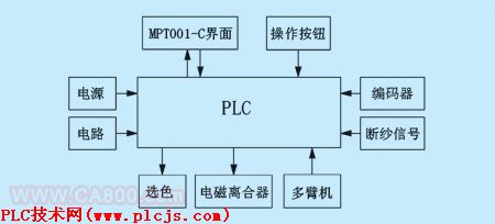

    SGA726型剑杆织机电控系统充分采用当今先进的微电子技术和微机技术,采用欧姆龙可编程序控制器,解决现有的单片机系统无法解决的工艺差、稳定性差、抗干扰能力差、故障率高的缺陷,使整个电控系统的控制水平有了很大的提高,反映了当今国内纺机控制技术的发展方向,系统组成框图如图1所示。
电控系统角度传感器采用绝对值式光电编码器,准确给出织机任何定位角度,PLC为模块式,可根据需要增减输入输出模块。
