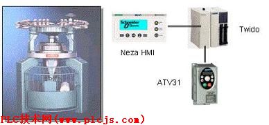

新型圆编机采用变频器驱动电机控制针床的运动,以实现速度变化、最优工作速度设置以及机器的加速和减速控制,并且可以通过按钮手动实现电机的低速运行(点动)。同时,需要配置人机界面设置工作参数、显示工作状态及故障报警。
2. 控制系统方案

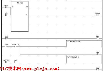

    圆编机控制系统采用施耐德电气公司的配置了通讯扩展单元的Twido系列小型PLC(作为主站),采用ATV31系列经济型通用变频器(作为从站),通过Modbus通讯方式控制实现对针床电机的控制;采用TSX08 HMI文本图形显示器实现工作参数设定及信息显示。
Modbus通讯编程示例
Twido PLC采用TwidoSoft编程软件,编写Modbus通讯程序时,提供两种通讯服务:
EXCHx 指令:发送/接收消息
%MSGx功能块:控制消息交换
其中x为通讯端口号(1或2)
执行EXCHx指令前,需要预先通过赋值指令定义相关控制、发送、接收字表(详见《Twido PLC软件手册》)。
