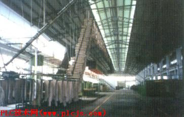

    皮革加工业是一个古老的行业,但一直以来皮革加工都是一个劳动强度大,生产效率低的行业。皮革加工的一道最麻烦的工序就是挂晾烘干,以往的挂晾烘干设备基本采用继电器、接触器控制,自动化程度都较低,故障率高,工人操作起来费时费力。
    我公司配合浙江某机械有限公司开发成功的GJ4-H40系列挂晾机,是集挂晾、输送、秤重、脱钩等功能于一体的新型全自动挂晾机,只要两人就能完成挂皮收皮的全过程,大大提高了晾皮工效。该设备主要由车间上方的挂架和下方的转鼓等构成,一台挂晾机长达三、四十米,一般可为六台转鼓供料。其采用了全套Schneider电气解决方案。采用的产品包涵盖了逻辑控制器、软启动器、低压电器、人机对话产品等。而Schneider公司的Zelio Logic 逻辑控制器作为整台设备的控制中枢,居功至伟。在本控制系统中,Zelio Logic 逻辑控制器与限位开关、秤重传感器以及电磁阀、软启动器等执行元件紧密配合,根据限位开关、秤重传感器传来的信号,按照工艺要求,作适当延时后控制电磁阀或软启动器等的准确动作,以保证系统稳定运行。而且Zelio Logic 逻辑控制器带有一体化的显示面板,所以,系统运行时间可在现场任意调整,以适合不同用户,不同季节、不同皮质的不同情况,非常方便。这都要归功于Zelio Logic 逻辑控制器以最经济的配置实现了所有功能,使客户用小系统控制大设备成为可能。

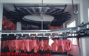

    GJ4-H40系列挂晾机的电气控制系统主要由一台型号为SR2A201BD的20点Zelio Logic 逻辑控制器,数台型号为ATS01N272Q的37KW软启动器以及限位开关、秤重传感器等一些控制元件组成。
    设备启动后,传送链往复运行,手工将兽皮挂上挂架后,充分利用车间的空间和余热自然干燥,可根据季节、皮质等通过Zelio Logic 逻辑控制器上的显示面板设定晾晒时间,晾晒时间到,开始为1#转鼓供料,挂钩碰到1#转鼓上方的接近开关后,智能继电器延时零点几秒(具体时间可在现场调试后确定)后控制1#供料阀动作,兽皮脱钩落入1#转鼓,挂架继续转动,下一个挂钩又碰到1#转鼓上方的限位开关后,1#供料阀再次动作,兽皮脱钩落入1#转鼓,如此,当1#转鼓下的称重传感器测到鼓重到达设定值后,智能继电器使1#供料阀失效,2#供料阀生效,当兽皮碰到2#转鼓上方的限位开关后,2#供料阀动作,兽皮脱钩落入2#转鼓,挂架继续转动,下一个挂钩又碰到2#转鼓上方的限位开关后,2#供料阀再次动作,又一块兽皮脱钩落入2#转鼓,以此类推,直到所有的转鼓全都装满以后就可由手动加药,然后通过软启动器启动转鼓运行了。
