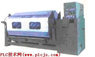

    卷染机主要分常温常压和高温高压两种机型。常温常压型适用于直接染料、活性染料、硫化染料及还原染料等染色工艺,也可供平幅织物的退浆、煮练、漂白、洗涤和后处理等。高温高压型除用于各种平幅织物的退浆、漂白、水洗等工艺外,还广泛用于各种平幅织物的染色、对棉、涤纶、涤纶混纺、各种纤维素纤维及混纺产品,都能进行很好的染色。下面以高温高压型为例,介绍施耐德系列产品在该设备中的应用。
2. 系统介绍
高温高压型卷染机是容罐式结构,电气传动部分主要由上卷电机和退卷电机组成,由直流调速板进行调速控制张力,加热装置有电磁阀控制。
