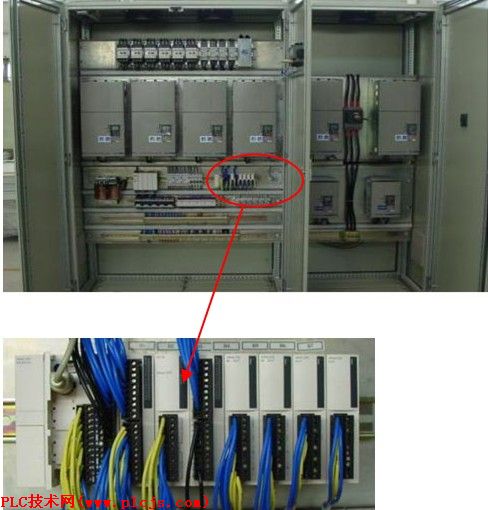

系统的主要组成为:
1) Twido PLC模块:TWDLCMA20DRA及I/O扩展模快
2) XBTG2220彩色触摸屏组成。
3) ATV38和ATV58变频器
控制柜布局图如下:
控制柜布局图

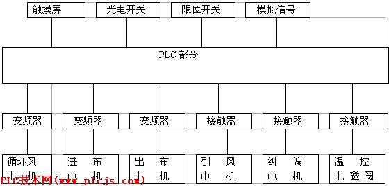

    控制系统按工艺功能可以分为以下几个部分:引风部分 、循环风部分、进布和出布部分、纠偏和温控部分,分别描述如下:
A. 引风部分: 把烘房内多余的热量带出室外.是系统首先开机的部分,
B. 循环风部分: 引风开启后才能开启,通过烘房内循环风,使烘房内温度保持一致.风量的大小既可以通过手动调节,也可以根据整个系统要求自动调节(使用6台ATV38 变频).
C. 进布/出部分: 它是该系统的核心部分.接受由印花主机来的”同步”信号,通过光电开关进行加,减速调节,使系统速度同印花主机速度一致.当印花主机速度大于进布电机速度时,先由缓冲贮布区进行缓冲,若碰到加速光电开关,进布电机速度增加,使其速度与印花主机平衡.相反,碰到减速或停止光电开关时,进布电机暂停等待主机信号,如有信号来时,进布电机跟随动作;对于出布电机,速度同样来自印花主机的”同步”速度,同时配有涨力棍和限位开关来进行自动控制,当进布速度在涨力棍的活动范围内时,出布的松紧通过涨力棍的重量来控制,出布速度不变,若进布速度超出涨力棍活动范围时(大于或小于)通过光电开关加速或减速出布电机,以保持与进布电机速度的一致性.当印花主机暂停时,循环风机风速降低,并且进布导带来回摆动,以防止布料在烘房内长期在一段烘烤而变焦。(使用ATV58F变频).
D. 纠偏和温控部分:纠偏和温控是在上述运行的同时运行的,纠偏用于对进布电机导带纠偏,因导带不停的循环运转,随时可能跑偏,通过光电开关和限位开关进行自动调整。而温度是根据不同的布料(棉布、毛毯、厚薄等)进行不同的设定控制。

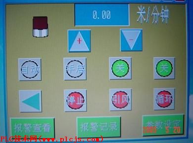

    系统的开启及引风机、循环风机的启停由触摸屏来进行控制,同样进布/出布的加减速度的快慢,纠偏时间间隔由触摸屏来进行设定;同时设有报警记录,以便随时查询。如下图:
控制方框流程图如下:

2) 使用触摸屏大大减少了外部的按钮数量,即节省了大量DI,因此触摸屏的使用并不带来明显的成本提升。另外,触摸屏操作灵活方便,系统信息可实时监控,增强了系统的易操作性。
