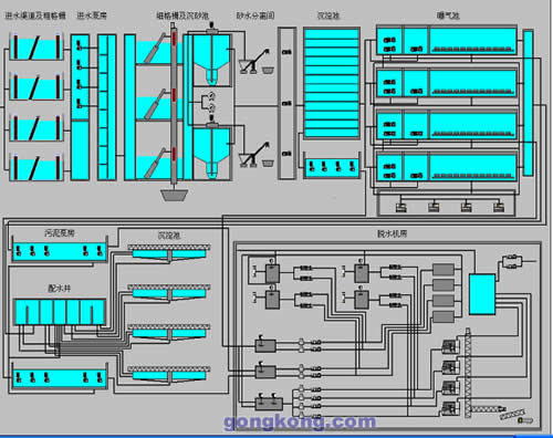

   其作用是将污水经过层层处理后,最终满足排放要求,污水处理工艺流程如图一所示。。
  1.1、粗格栅
  功能:去除污水中较大的漂浮物。
  控制方式:时间控制、液位差控制。
  1.2、进水泵房
  功能:提升污水的水位。
  控制方式:根据吸水井液位进行控制。在主站设定几个液位值,根据测得的液位值与设定液位值比较,自动增、减泵运行台数,并且自动累计每台泵运行时间,实现泵的自动轮换运行。
  1.3、细格栅
  功能:去除污水中较小的漂浮物,特别是丝状、带状漂浮物,保证后续处理系统的正常运行。
   控制方式:根据时间及格栅前后液位差控制。
  1.4、沉砂池
  功能:去除污水中比重大于2.65,粒径大于0.2mm的无机砂粒,以保证后续流程的正常运行。
  控制方式:根据时间进行控制。
  1.5、生物池
  功能:利用微生物降解和去除污水中的污染物质,达到预期的水质净化目的。A2/O生物脱氮除磷工艺由厌氧、缺氧和好氧三个生物反应过程组成。
  控制方式:水下搅拌器连续运行,并对鼓风机及电动空气调节蝶阀进行闭环控制
  1.6、回流污泥泵
  功能:将一定数量的活性污泥回流到生化处理系统,以维持生化系统活性污泥的浓度,保证其生化反应的能力
  控制方式:根据生物池的污泥浓度,计算出回流污泥比,再换算成污泥回流量,自动控制回流污泥泵的运行台数。同时自动累计单台泵运行时间,实现自动轮换运行。
  1.7、 沉淀池
  功能:对生化处理后的混合液进行固液分离,以保证出水水质。
  控制方式:根据时间及泥位计控制。
  图一、污水处理工艺流程图
  2、 污泥处理部分
  其作用是将污泥经过处理后,脱离出来,以便可以外运填埋或作堆肥。
  2.1、剩余污泥泵房
  功能:将生化系统产生的剩余污泥提升至污泥贮泥池进而至脱水机房。
  控制方式:根据进水流量及进水BOD值,计算出总的产泥量,以自动控制剩余污泥泵的运行台数,自动累计泵单台的运行时间,实现自动轮换运行。设定吸泥井液位的高低限报警,达到高限报警时自动启动排泥泵或减小沉淀池排泥量。
  2.2、污泥浓缩及脱水系统
  功能:降低污泥含水率,减少污泥体积。
  控制方式:系统能根据进来的污泥量自动控制设备的运行台数,根据进来的污泥量及污泥含固率自动控制加药量,对储药罐的液位及药量进行监测。对浓缩机、脱水机、加药系统和螺旋输送器状态进行远程监控。
