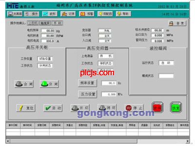

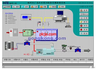

  福州市自来水公司某水厂两套机组,采用海得公司提供的中压变频电气控制系统,系统具有:人性化的编程环境,故障分析与处理,简捷的操作界面,丰富的实时曲线,自定义生产报表,报警历史,高性能的产品集成,标准化的软件流程等特点。

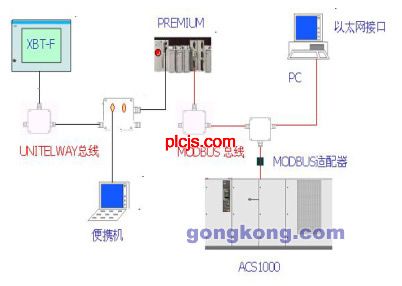

  控制器:施耐德“PREMIUM”系列PLC
  变频器:ABB ACS1000中压变频器
  现场终端:施耐德MAGELIS触摸屏
  上位机:工业控制计算机
  通讯网络:MODBUS/UNITELWAY总线

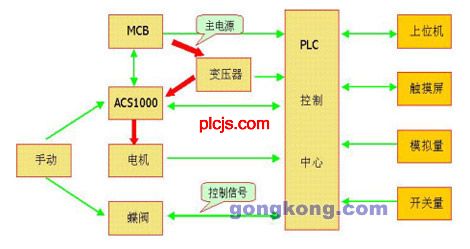

  供水不间断 有自动控制方案和手动控制方案;而且自动方案设计多个操作地
  安全可靠性 设计直接硬件处理和软件分析处理双重保护;
  特别考虑控制柜掉电或PLC自身故障时也能可靠关阀
  恒压供水 管网压力PID闭环调节
  可扩展性 通用工业现场总线通讯;并且预留第二条现场总线,以备双机或多机同步运行
  操作简单化 用户只需在人机界面或FA计算机端设置频率或压力,控制起停和分合MCB
