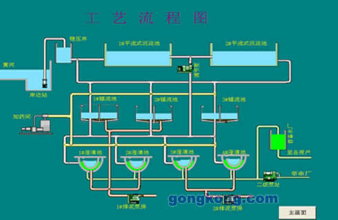

  一、项目背景:
  鄂尔多斯西汇供水是内蒙古鄂尔多斯集团为硅铁项目提供支持的配套项目公司之一, 鄂尔多斯西汇供水是从黄河岸边引水经过稳压井、沉淀池(辐流池)、澄清池,然后给鄂尔多斯集团电力冶金公司供水,每年可向鄂尔多斯集团电力冶金公司供水10万余吨。

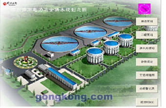

  二、解决方案:
  根据厂区的特点,本工程采用三套S7-300的PLC,液位、压力、流量、浊度等信号采集包含在ET200M远程从站部分和S7-300主站部分,ET200M在网络上作为Profibus从站与作为主站的S7-300相连,三个分站的WINCC通过MPI和三套S7-300进行数据访问,中央控制室WINCC通过各个分站的CP342-5和各个分站CPU进行数据访问。
