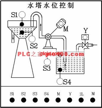

二、实验内容
当水池水位低于水池低水位界(S4为ON表示),阀Y打开进水(Y为ON)定时器开始定时,4秒后,如果S4还不为OFF,那么阀Y指示灯闪烁,表示阀Y没有进水,出现故障,S3为ON后,阀Y关闭(Y为OFF)。当S4为OFF时,且水塔水位低于水塔低水位界时S2为ON,电机M运转抽水。当水塔水位高于水塔高水位界时电机M停止。
三、水塔水位控制的实验面板图:图6-8-1所示
<!--[if !vml]--><!--[endif]-->
                     水塔水位控制面板
上图下框中的S1、S2、S3、S4分别接主机的输入点I0.0、I0.1、I0.2、I0.3,M、Y分别接主机的输出点Q0.0、Q0.1。

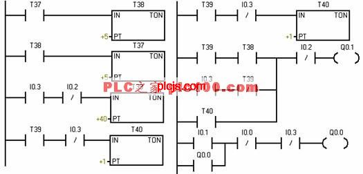

四、编制梯形图并写出实验程序
参考程序
表6-8-1所示

参考梯形图如下所示:
                           图6-8-2
