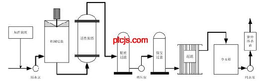

  某净水装置的控制设备主要包括加药装置、原水泵、五级过滤器、增压泵、纯水泵和消毒装置等,监控点有压力、流量、温度、水箱液位、pH值、电导率以及状态信号等。其工艺流程如下图所示:
  本设计要求SunyPLC200可编程逻辑控制器能够实现对净水装置的自动、手动两种操作方式,通过按控制算法处理测量信号对有关设备进行操纵,完成启停、加药、过滤及消毒等功能。在SunyHMI200可编程人机界面上动态显示设备状态、模拟参数并能够自动报警,同时可透过自定义键对净水装置进行干预。

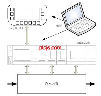

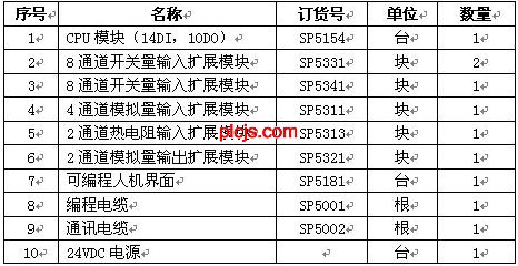

  上图所示为系统结构图。SunyPLC200可编程逻辑控制器采用标准35毫米DIN导轨安装于控制柜内,而SunyHMI200可编程人机界面则以盘装性质安装于控制柜门上。控制柜门设置部分紧急按钮,用于紧急情况下的设备启停操作。设备选型如下:

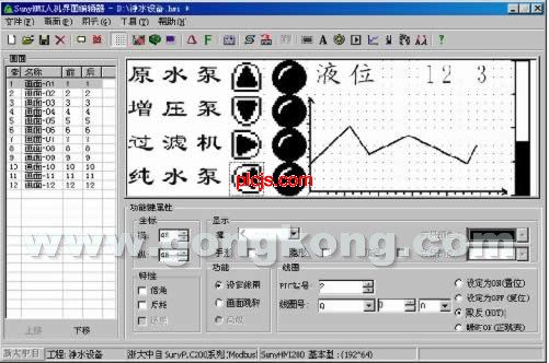

  SunyHMI200可编程人机界面编程软件允许以寄存器、指示灯、趋势、棒图等多种形式在192×64的显示范围内对装置流程进行简单设计。建立工程前,需选定下位机为SunyPLC200,通讯协议为ModbusRTU,且通讯参数设置必须与SunyPLC200完全一致。

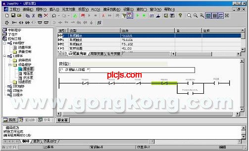

  SunyPRG为SunyPLC200可编程逻辑控制器的编程软件,是目前国内外唯一全部支持五种IEC61131-3标准控制语言(FBD、LD、SFC、ST、IL)的PLC编程软件,用户可以根据控制方案的要求或个人的习惯选择自己的编程手段。连续仿真和单周期仿真功能使得控制方案的设计和调试变得极为简单方便。该软件提供的监视R区变量功能,则使得在SunyPLC200运行时能够直接在编程计算机上检查实时数据状态,进而验证控制方案的完整性与正确性。
  在净水设备控制中,主要包括设备启停顺控、过滤器顺控、联锁保护等。下图为原水泵保护联锁梯形图。
