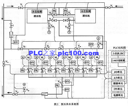

      恒压供水系统由主供水回路、备用回路、2个清水池及泵房组成,如图1所示。
其中泵房装有1# ~ 6#共6台150kW泵机。另外还有多个(V1 ~ V23)电动闸阀控制各供水回路和水流量。

恒压供水系统的检测点以及控制量较多,是一个规模较大的测控系统。根据其特点,我们选用了松下电工的FP3可编程序控制器作为控制装置。该控制器与其它可编程序控制器相比,具有一些明显的优点,如FP3采用了模块化设计,可根据实际需要灵活组装,使用方便,I/O分配采用自由编程方式;容量大,程序量只受扫描周期限制,而扫描周期可在一定范围内自行更改;具有A/D、D/A、脉冲输出、位置控制等高级单元,可实现“共享存储器”;另外还有一些特殊的功能。
恒压供水PLC系统的结构如图1虚框内所示。系统包括一个电源单元、一个CPU单元、一个上位机联结单元,还有I/O 单元和A/D单元。上位机采用研华工控机ABB公司组态软件,上位机联结单元通过C?/FONT>NET适配器与之通讯。工控机对整个系统进行监控,显示器显示了整个加压系统结构、各个阀门与水泵的实时状态、读出各个水压及流量、阀门的开度、水池水位等参数,并有各种报警实时显示和故障记录。
系统既有模拟量输入,也有开关量输入。模拟量通过A/D模块输入,共27个通道。I/O各有96个点。
